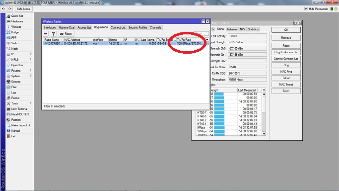

    Привет! У меня беспроводная связь на 2 км. Плата RB411, карта R52hn, двуполяризованная плоская антенна с усилением 21 дБи на обеих сторонах — одинаковое оборудование. Проблема в следующем… Смотри на графики: первый раз скорость передачи/приёма 300 Мбит/с / 270 Мбит/с через секунду 300 Мбит/с / 6 Мбит/с и это постоянно меняется. Вот моя актуальная конфигурация: /interface wireless
    set [ find default-name=wlan1 ] adaptive-noise-immunity=client-mode band=\
       5ghz-onlyn channel-width=20/40mhz-ht-below country=germany disabled=no \
       ht-ampdu-priorities=0,1,2,3,4,5,6,7 ht-rxchains=0,1 ht-txchains=0,1 \
       hw-protection-mode=rts-cts hw-retries=15 l2mtu=2290 mode=bridge \
       security-profile=BBS ssid=BBS-50M_BR tx-power-mode=card-rates
    /interface wireless nstreme
    set wlan1 enable-nstreme=yes framer-policy=best-fit и то же самое на станции на стороне моста. Реальная скорость передачи всего 23 Мбит/с, это слишком медленно… и мне кажется, что у меня проблема, но я не знаю, в чём она. Пожалуйста, помогите! Спасибо.
    16.01.2014 20:39:00
    Попробуй эти настройки http://www.wirelessinfo.be/index.php/mikrotik/pages/omnitikpp. Работает с другим устройством, но конфигурация та же.
    BBSSysteme
    17.01.2014 05:16:00
    Отлично… спасибо, это решило проблему. Большое спасибо.
