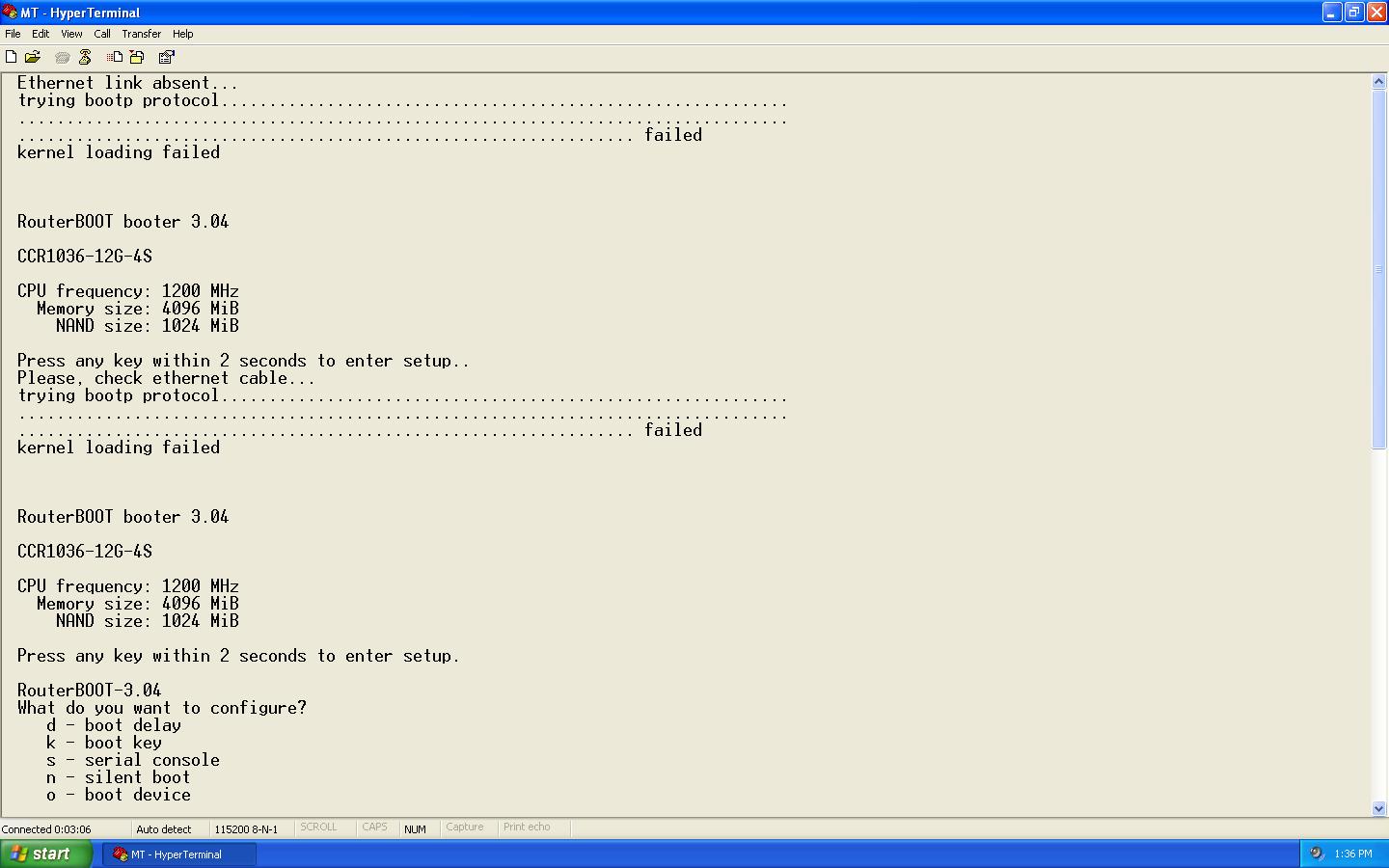

    Уважаемые эксперты, мы приобрели CCR-1036-14G-4S. Всё работало отлично в течение 7 дней, но после этого возникла проблема: мы не можем получить к нему доступ! На LCD отображается логотип Mikrotik, конфигурация роутера и ether boot. Мы попытались переустановить ОС через net install, но это не сработало. Затем мы попробовали с кнопкой reset, но безрезультатно. Кто-нибудь сталкивался с такой же проблемой? Или у кого-нибудь есть решение? С уважением, aree.

    Попробовал подключиться через последовательный порт, а когда пытаюсь загрузиться по Ethernet, на экране пишет: "Проверьте кабель?". Я уже поменял и кабель, и компьютер, но сообщение об ошибке появляется всё равно. Подробности на приложенных скриншотах. Пожалуйста, подскажи, что делать.

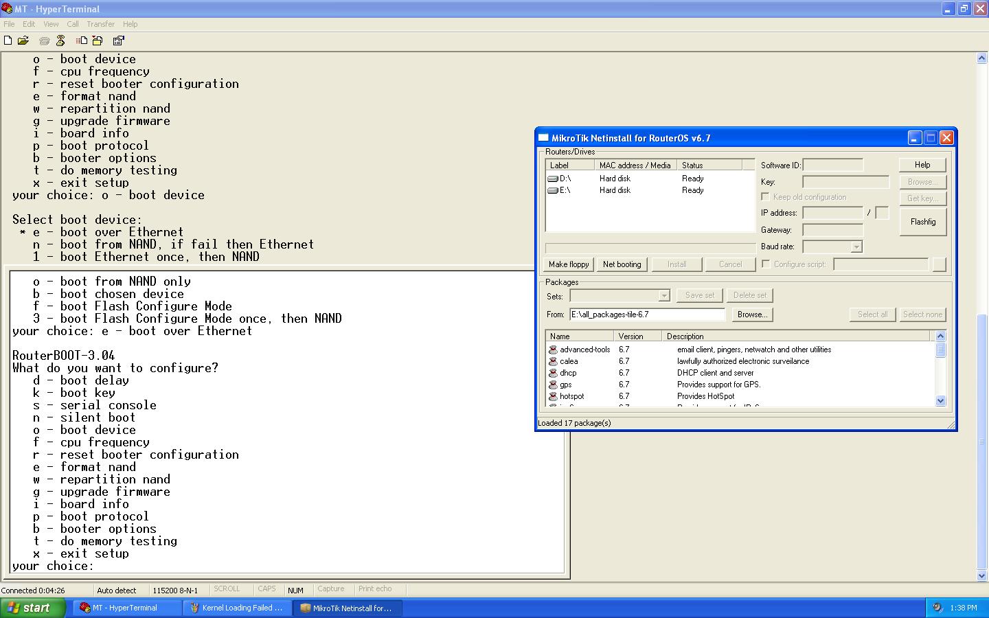

    Привет, Sergejs, спасибо за ответ. Я устал от этой процедуры, но не могу загрузиться по Ethernet. Пожалуйста, смотри приложенные файлы, которые ты просил.

    Убедитесь, что компьютер Netinstall подключен к порту Ether12. У вас правильно настроено "Net Booting"?

    06.12.2013 14:09:00
    Пожалуйста, найди кабель нулевого модема и подключись к своему CCR через консоль, проверь вывод (если у тебя возникнут какие-то проблемы с ним, выложи свой вывод сюда).
