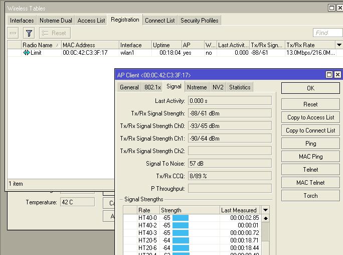

    Может быть, wlan на SXT поврежден? Все работало нормально 2-3 дня назад прием сигнала в порядке, передача плохая.
    n21roadie
    23.07.2012 14:47:00
    Кажется, так и есть, с разницей примерно в 30 дБ между передатчиком и приемником, но все равно очень хороший уровень сигнала/шума в 57 дБ, что, вероятно, для приемника.

    Похоже, передатчик в этом блоке сгорел. Такое поведение довольно часто встречается на картах r52hn. Я раньше возвращал по гарантии несколько таких. Но у меня другая проблема с SXT: уровень сигнала хуже в цепи 0 rx и цепи 1 tx. Выглядит так в списке регистрации: Tx/Rx Signal Strength: -69/-69 Tx/Rx Signal Strength ch0: -68/-80 Tx/Rx Signal Strength ch1: -80/-70 Линия прямой видимости идеальная, расстояние=1 км, выровнено как можно лучше. Я уверен, что замена блока решит проблему, так как это помогло в точно такой же ситуации раньше. Не знаю, что делать с этими блоками, потому что в остальном они отлично работают.
