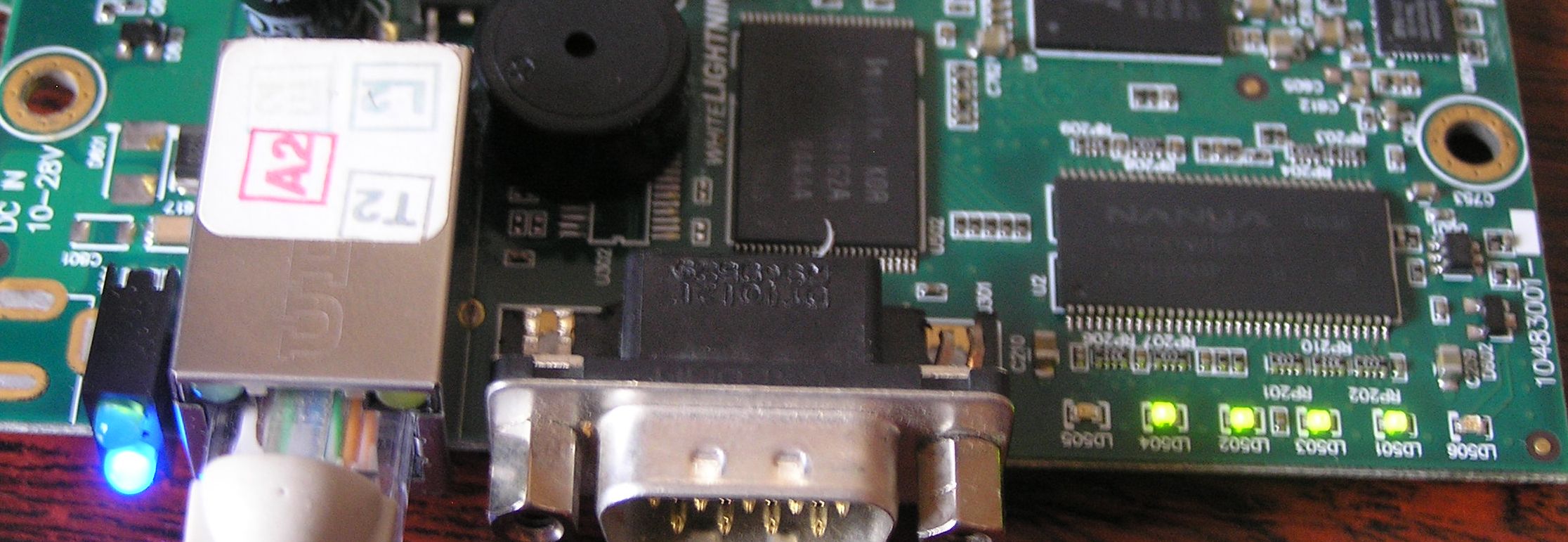

Акустические сигналы не выдаёт, в консоли как-то чистенько. Как лечить?

Удерживайте кнопку сброса во время включения устройства. Также подключите последовательный кабель и монитор с терминалом, чтобы посмотреть, что происходит.

К сожалению, при приведении типа к более общему (upcast) реакция отсутствует.

Замена помогла KSZ8041NL
